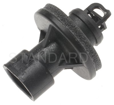

7- حساس حرارة هواء المحرك Air Charge Temperature Sensor
وظيفة هذا الحساس هو تحديد حرارة الهواء الداخلة للمحرك عن طريق قربة الهواء الخاصه بالبخاخ ويكون موقع هذا الحساس في نفس قربة الهواء التي يركب فيها فلتر الهواء بمعنى انه الكمبيوتر يأخذ قرائته من هذا الحساس في تحديد حرارة الهواء الداخلة للمحرك ليعطي اشارة الى البخاخات في رفع أو تقليل ضخ البنزين
أعراض خراب هذا الحساس تتلخص في وجود صرفية ولكن بنسبة بسيطه جدا وأيضا من المهم التشييك على سلامة الحساس وفيش هذا الحساس لأنه كثير من الناس يشتكي في ظهور علامة ولمبة التشيك انجن ويخسر الكثير ولاتنطفئ هذه اللمبة أو لاتختفي هذه الاشارة ولكن يرجع السبب الى خلل اما في الحساس نفسه أو انه الفيش الخاص به مفصول أو مقطوع
